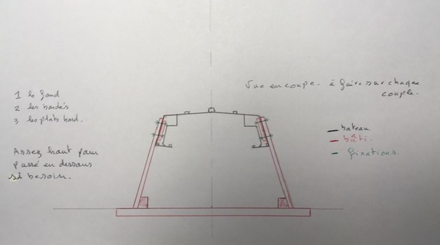

Le Vaurien Costantini n°1 de 1953 20 Mar 2023 13:31 #60695
Vu le chantier et les modifications à apporter, sachant que c'est un bateau unique, peut-être vaudrait il mieux le remettre en état pour exposition et faire un bateau en construction amateur qui te permettra de pleinement en profiter. C'est comme cela que j'ai commencé, j'avais acheté un Vaurien dans un état passable plus je démontais pire c'était au niveau de la qualité des matériaux et c'est pour cela que je me suis dit quitte à faire un bâti autant faire un neuf. Car au mieux tu auras le squelette et encore car des clous rouillés auront surement pourri des parties essentielles.
Le Vaurien Costantini n°1 de 1953 20 Mar 2023 14:09 #60696
Voila un petit schéma on maintien le bateau par l'extérieur mais sur le même principe que pour une construction
Le Vaurien Costantini n°1 de 1953 20 Mar 2023 15:45 #60698
  • Marcamerami
  • Portrait de Marcamerami
  • Messages : 19
  • Remerciements reçus 6
Comme cela, c'est très clair.
Merci
