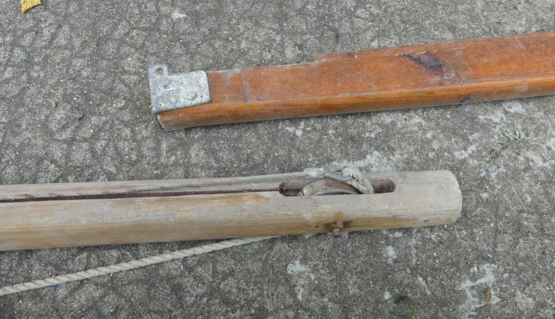

excellente nouvelle j'ai trouvé un mat sous une grosse couche de poussière dans un garage depuis 20 ans et stocké correctement sur un porte mat fait sur mesure.
il n'est pas décollé, les hauts bancs sont en relativement bon état, il y a des barres de flèches en bois.
par contre je n'avais pas du tout conscience de la souplesse de ce genre de mat en bois. C'est le premier que je manipule et sur le coup ça fait un peu peur ce côté immense spaghetti ;)
Restauration Meulan n°5906 11 Jui 2018 09:39 #52929

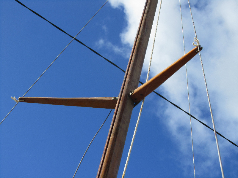

Certains mâts bois sont très flexibles, j'avais eu la même impression
avec le mât bois du MEULAN 5157 qui attend de renaviguer un jour dans un garage de Presqu'île...
Au besoin, passes une lampe pour voir s'il n'y a pas de la lumière qui traverse le mât.
Même si la lumière ne traverse pas, je te conseillerais tout de même de mettre le mât sur le chant et de passer au pinceau un coup de résine epoxy sur toute la longueur de la gorge de rallingue de GV, cela rebouchera d'éventuelles micro fissures et améliorera la glisse du hissage de la GV.
Dépouille complètement le mât de ses vis traversantes et autres, inspecte toutes les entrées d'eau possible toutes les rainures. L'axe de la poulie de tête de mât est traversant et doit pouvoir s'enlever. Les axes d'ancrage des haubans sont également traversants et s'enlèvent. De même je passerais une couche d'epoxy à l'intérieur de la chape qui tiens la poulie après avoir enle vé l'axe. Ensuite ponces le mât au 50/80/120 vernis-le, puis reposes la visserie (axes traversants de haubans etc.) et change toute vis cassée corrodée ou faible. Au besoin modifie légèrement l'emplacement et rebouche l'ancien trou à l'epoxy transparente.
Astuce : Après ponçage tu peux éclaircir d'éventuelles zones noircies à l'eau oxygénée, ensuite tu fais le cycle de vernis (moi je pense que 3 couches suffisent)

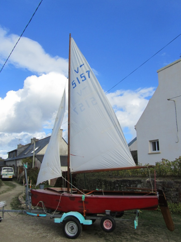

je poste quelques photos du Meulan 5157 pour info, dont je connais la propriétaire.
A j'oubliais
Petite précaution : si tu peux, change tes haubans pour des neufs (à 36 euro la paire, çà vaut le coup).
Les utilisateur(s) suivant ont remercié: Thibault, feesa
Restauration Meulan n°5906 11 Jui 2018 22:10 #52942
  • feesa
  • Portrait de feesa Auteur du sujet

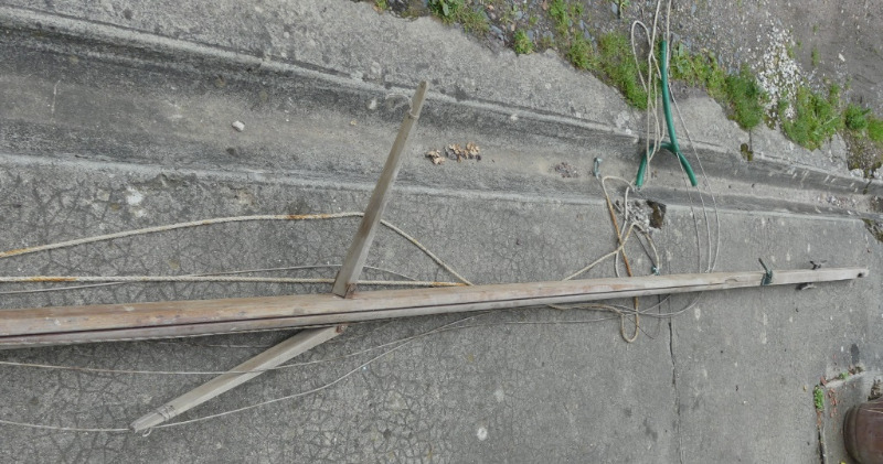

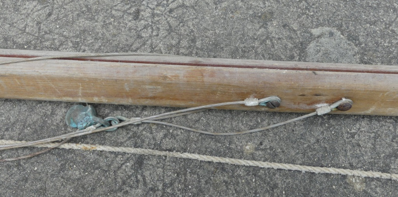

accastillage sur le mat démonté. Le ponçage devrait être très rapide. Les vis seront toutes à changer mais ça c'est normal. Besoin d'un petit recollage à la pointe au dessus de la poulie, ce qui me semble normal aussi. Je devrais le revernir très rapidement.
maintenant que j'en ai un dans les mains je comprends mieux pourquoi ils sont rapidement passé au mat allu sur les Vauriens, c'est beau mais ça semble tout de même très fragile.
mon vendeur avait un ingénieux système de fixation au plafond fait sur mesure pouvant accueillir deux mats reposant sur 3 points, il acceptait de me le donner mais je n'ai jamais réussi à les démonter du plafond ... en insistant plus le toit du garage ce serait effondré :(

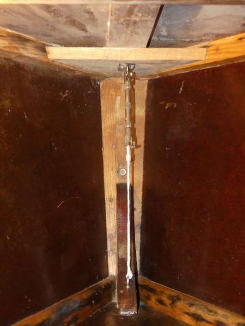

bonjour, voici la solution que j'ai mis en place sur ce 5906 pour le renfort de la fixation d'étai. J'ai utilisé sous le pont la même pièce que sur le dessus que j'avais récupéré sur une autre coque. Niveau tension j'ai choisi de juste tendre sans forcer ... mais c'est réglable. J'espère que vous validez l'installation ;)

Je pense qu'ici le brion travaille bien à la compression mais pas trop à la traction.
