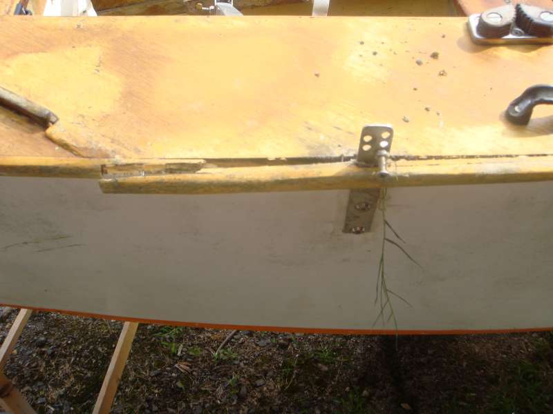

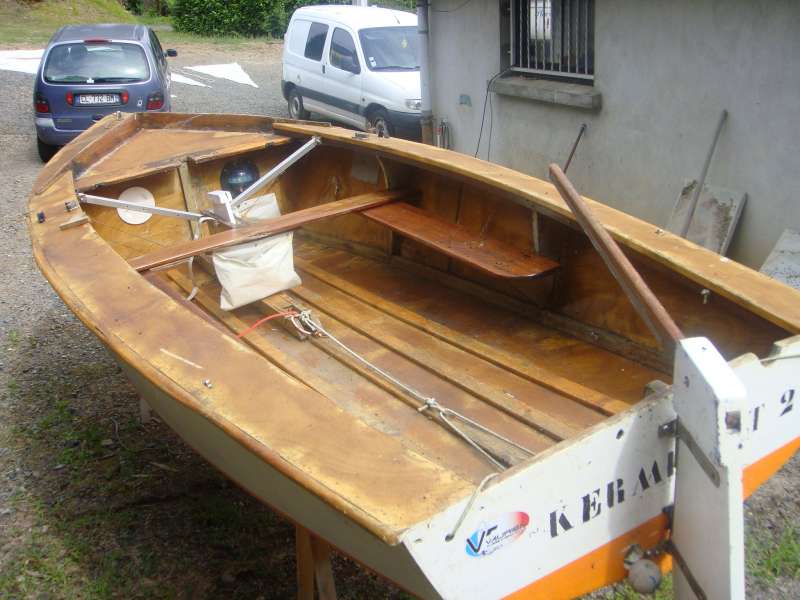

bonjour
je souhaite restaurer mon vaurien que je viens d'acquérir, j'ai l'habitude de réparé des bateau en fibre de verre mais c'est mon premier bateau en bois et la j'avoue que je j'y connais rien, ne voulant pas faire de bétises et voulant faire un travail de qualité je fait appelle à vous :hunter:

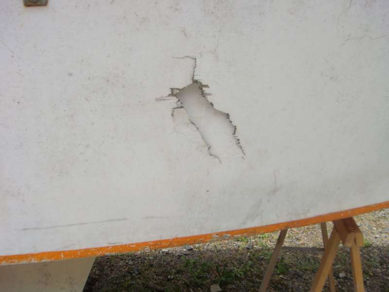

1er point à corriger : la coque à pris un très mauvais coup sur le coté, comment je peux réparer ? quelle matériaux utilisé ? Je vous avoue que au début je me suis dit " je couvre avec un mat de verre mais cela dénaturalisé la bateau et se serai dommage je pense... l'entaille n'est pas si grosse à peine 10cm sur 5 à vue d'oeuil

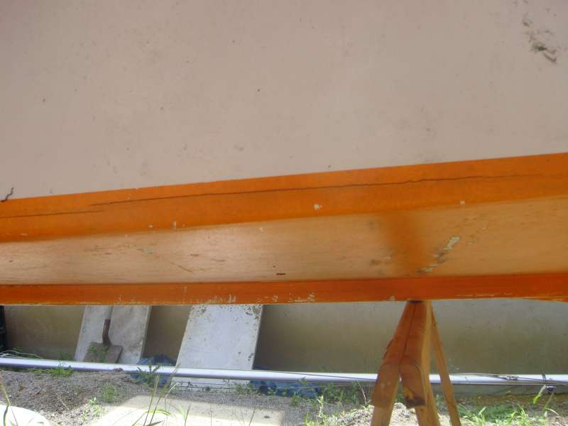

2eme point à corriger : le bordé à pris lui aussi un mauvais coup, je pensé le coller et le repointer puis avec un peu de patte à bois le rendre " nickel " mais peut etre que ce n'est pas la bonne solution ? pouvez vous me conseiller ?

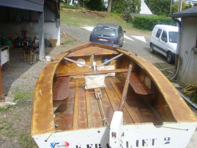

3eme point à voir, le puits de dérive, vous allez pouvoir voir que il y a des tube qui parte de celui ci qui rejoins chaque coté du bateau, connaissez vous " une maladie " qui pourrai expliquez cela ? je voudrai enlever ce bricolage et refaire tous sa propre, que me conseillez vous

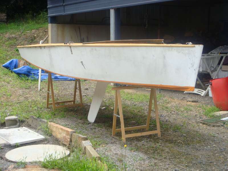

je vous laisse en vous laissant quelque photo du bateau et en espérant attiré votre attention puis recevoir votre aide, merci d'avance

1) Le trou sur le côté : Effectivement une strat serait dommage. Attendons l'avis de plus experts que moi. Mais un "simple" recollage à l'epoxy chargé de la partie déchirée ne serait-il pas suffisant ?
C'est ce que je ferais en tout cas.
2) Le liston décollé : Un recollage s'impose. Bien retirer toutes les traces de bois morts et anciens résidus de colle. Collage à la PPU si les surfaces sont bien planes. Collage à la résine epoxy chargé si il y a des manques à combler. Tu peux oublier la pâte à bois.
Si le collage est bon, il n'est pas nécessaire de mettre des pointes. Pendant le séchage de la colle, bien plaquer le liston, avec des sangles qui font le tour du bateau par exemple.
3) Il s'agit d'un béquillage du puit de dérive, permettant de bien rigidifier la partie avant de celui-ci. Cela se justifie sur les bateaux dont le puit de dérive a pris un peu de jeu, ou même en préventif. Tu peux le refaire en bois pour que ce soit plus propre si tu le souhaite.
Si le béquillage fixé près de l'étambrai ne te plaît pas, tu peux aussi le faire en l'appuyant sur les serres de bouchains (au fond du bateau, angle fond / bordés).
Il te faudra aussi des réserves de flottabilité pour naviguer en toute sécurité.

Effectivement, tu dois reboucher les trous, tu peux le faire avec de la résine époxy chargée côté extérieur et une contreplaque en bois collée à la PPU côté intérieur (c'est ce que j'ai fait sur le mien et ça tient nickel)
Une fois la réparation effectuée, un cycle peinture en finition côté extérieur ou une couche époxy non diluée + un cycle vernis si tu souhaites conserver l'aspect bois. :flower:

1) malheureusement un simple recollage me parait bien compliquer pour garantir la réparation, c'est pour cela que j'avais à pensé à fibré toute la coque et le dessous ( le dessous est un peu fatiguer il y a quelque fissure ), cela dénaturalisé le bateau mais vu que l’extérieur à été repeint.. je me vois pas tous décaper jusqu'au bois pour revernir par la suite, donc de tous couvrir avec un mat puis un roving me parait peut etre pas une très mauvaise idée surout que cela renforcerai solidement le bateau est le protégerai contre des '' futur choc ''
2) merci cela me conforte c'est à peu près ce que je voulais faire :D je vais donc nettoyer et creuser le bois pourris si il l'ai puis coller à la résine époxi puis sangler pour serrer, je vais rajouter des petite pointe inox puisque d'origine cela fait comme çà ( en tous cas moi j'ai des pointe qui sont ressorti )
3) je pense que je vais le refaire en bois, cela ira beaucoup plus avec la nature du bateau
ou placer les resserves de flottabilité ?

thibaut.ker écrit: j'attend d'autres conseils mais je pense que je vais mettre une couche de mat de verre et de roving sur l’extérieur du bateau
Surtout pas ! C'est le pire que tu puisse faire à ce bateau !
1- Une stratification ne tient pas sur une ancienne peinture.
2- Une stratification en résine polyester n'adhère pas sur du bois
Le risque ? Décollements localisés (et invisibles) de la strat, infiltration d'eau lors des premières navigations, humidité emprisonnée sous la strat, pourrissement du bois (rapide).
Si tu veux stratifier, la seule option est de poncer jusqu'au bois, et de stratifier en résine epoxy (donc pas de mat de verre car non compatible avec l'epoxy). N'oublie pas qu'une stratification complique la finition car il faut après enduire et poncer pour retrouver une surface lisse.
Poncer jusqu'au bois la carène extérieure est rapide avec une bonne ponceuse rotative ou orbitale, idéalement de grand diamètre.
Quelques remarques :
Pour s'assurer de l'état du bois, il faut pointer avec la pointe d'un couteau. Si la pointe rentre dans le contreplaqué comme dans du beurre, c'est mort.
Si le contreplaqué du fond ou des bordés est mort, il faut le changer.
Stratifier en epoxy un fond ou un bordé dont le contreplaqué est très abîmé peut prolonger sa durée de vie, mais il faut se poser la question : cela vaut-il le coût d'appliquer des produits très cher (résine epoxy, fibre, enduit, peintures) sur un contreplaqué en fin de vie ? Le changement du fond ou du bordé est certes plus compliqué à appréhender de prime abord, mais pas forcément plus long, et en tout cas plus respectueux du bateau, et plus durable.
Si le contreplaqué est globalement en bon état, répare ton trou (en recollant la déchirure + contreplaque derrière comme l'explique papyfred, ça fonctionne), et un cycle peinture / vernis est satisfaisant. Idéalement en revenant au bois nu pour assurer une bonne accroche de la peinture.
Une mine d'or : www.asvaurien.fr/le-vaurien/trucs-et-machins
Et plus particulièrement :
www.asvaurien.fr/le-vaurien/trucs-et-machins/34-le-vaurien/truc-a-machins/183-peinture-a-vernis
www.asvaurien.fr/le-vaurien/trucs-et-machins/34-le-vaurien/truc-a-machins/71-reserves-de-flottabilite (ces réserves doubles ne se trouvent plus dans le commerce mais 8 à 10 flottabilité d'optimist font l'affaire, voire des pains de polystyrène)
www.asvaurien.fr/le-vaurien/trucs-et-machins/34-le-vaurien/truc-a-machins/70-puits-de-derive-bequillage

Pour le trou il faut poncer et mettre une rustine en cp par l intérieur colle a la colle pu et cycle peinture de chez brico
Pour le liston décoller ce qui est mort et remettre un morceau neuf
Pour le renfort de oui de derive demonte et fais une reprise sur la serre

Pour ton trou en haut de l'étrave, enlève bien la zone pourrie, et bouche le trou à l'epoxy chargée, éventuellement avec une contreplaque derrière. Idem le trou dans le bordé quoi ..

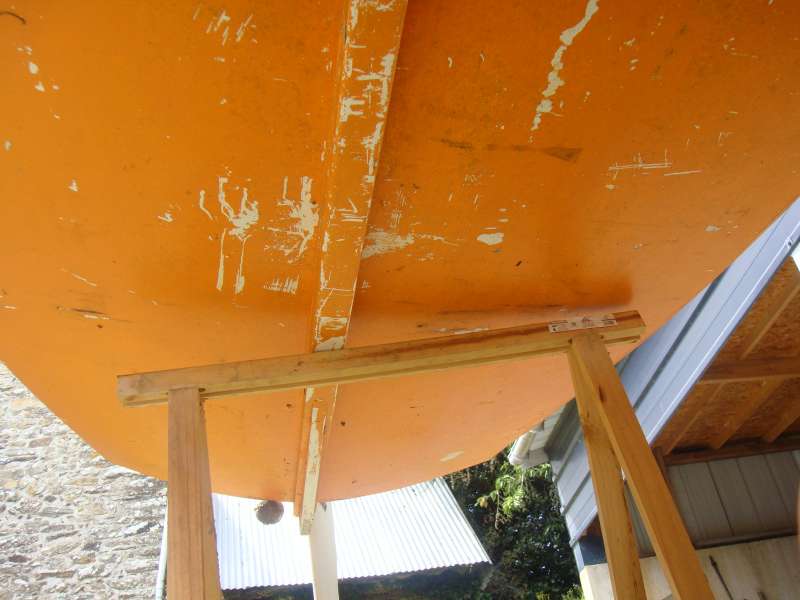

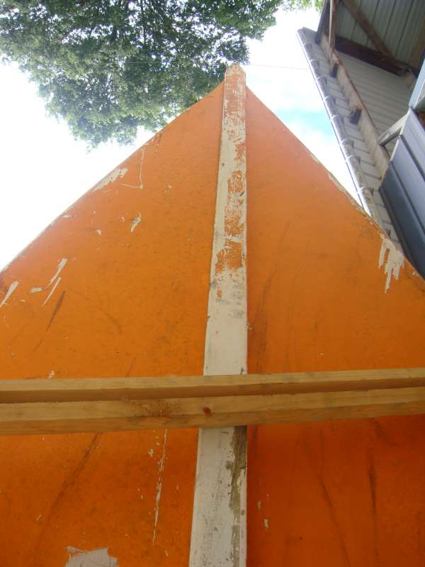

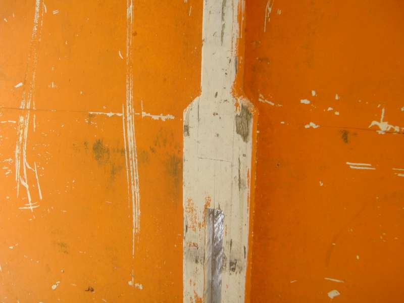

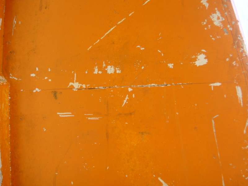

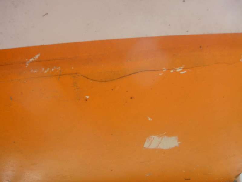

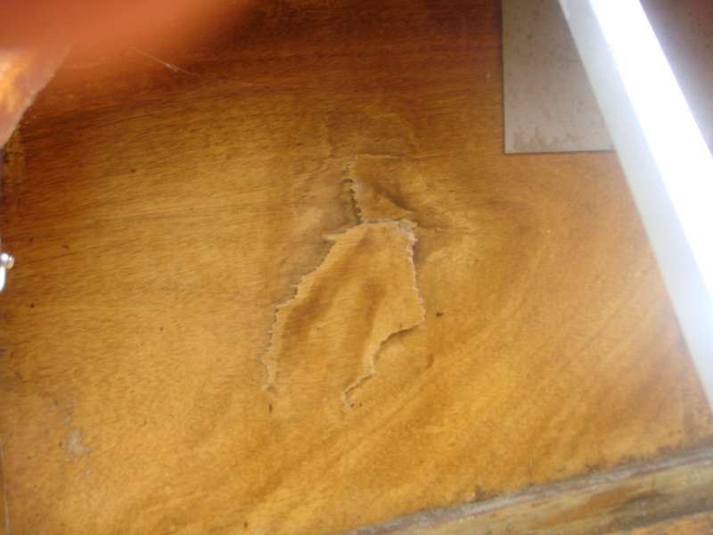

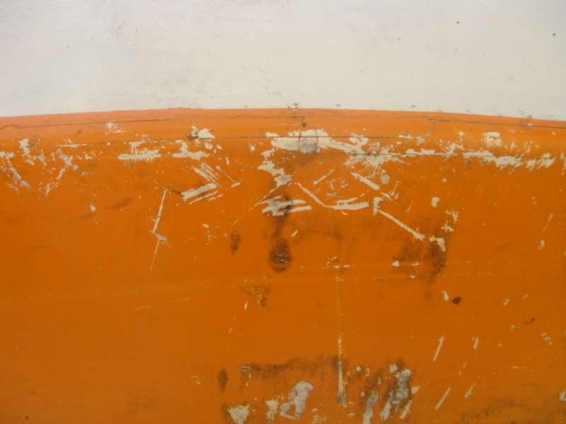

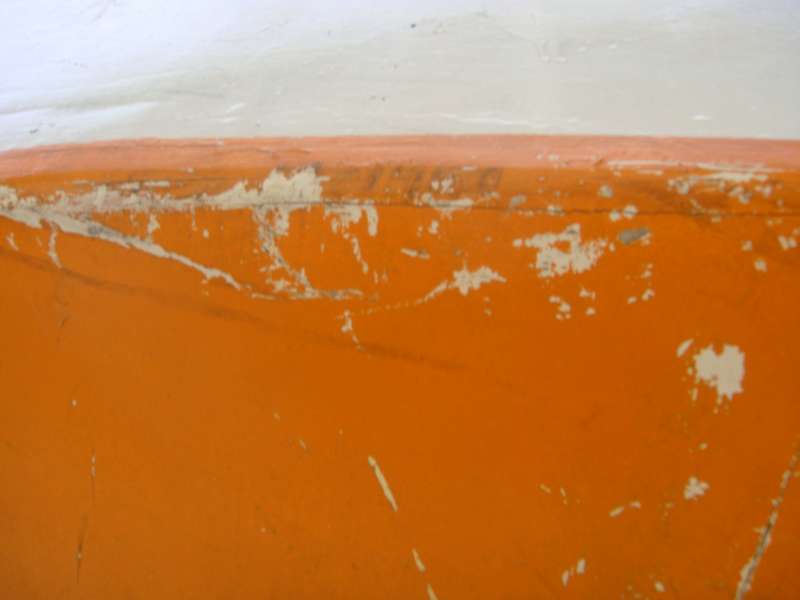

je viens de faire la vérification à l’œil tour et le dessous, c'est vraiment pas bon signe fin je pense , vous allez me dire ce que vous en pensé...
1
2
3
4
5
6
7
8
les fissure ou la fissure qui me fait le plus peur c'est celle que l'on voit sur les photo 3 et 4, elle traverse le bateau en largeur puis elle à l'aire d'être assez profonde...
qu'en pensez vous ? que me conseillé vous pour réparé ?
merci à vous

Un vaurien à restaurer, besoin de vos conseil ! 22 Juil 2015 16:23 #42227
pour tout ce qui est fissure tu peux les agrandir un peu et les stabiliser avec le mème mélange que pour boucher les autres trous, au besoin en posant une contre plaque à lintérieur du bateau .
je ferai comme çi : agrandir en grattant, faire une imprégnation d'époxy la veille et le lendemain combler avec le mélange époxy + charge
De mémoire thomas n'avais pas utilisé du CP marine donc un peu de bonne résine aux endroits faibles ne fera pas de mal
De toute façon ça sera un bateau qui aura les marques et les coups de sa vie :D mais le plaisir de naviguer sera la quand mème

Un vaurien à restaurer, besoin de vos conseil ! 22 Juil 2015 16:52 #42229
As-tu suivi le lien de Patrice vers la première restauration de ton bateau ?
On y découvre plusieurs points d’importance :
- Le fond et les bordés ont été changés en 2013 mais en CTBX (contreplaqué extérieur) et pas en contreplaqué marine.
- La fissure qui t’inquiète correspond à un raccord de plaque de CP (les plaques sont-elles simplement posées bord à bord, ou un scarf a été fait et se serait décollé ?). Ce n’est pas dramatique mais il faut y faire quelque chose à mon sens.
Le CTBX n’est quand même pas l’idéal pour un bateau, preuve en est la petite zone pourrie au niveau de l’étrave qui est apparue en 2 ans.
On voit sur tes photos des fissures aux jonctions bordé / serre de bouchain et fond / serre de bouchain. Le collage n’a peut-être pas tenu ou en tout cas a travaillé. A voir si les assemblages tiennent bien ou ont un peu de jeu.
Je vois deux solutions différentes pour orienter ta restauration :
Première solution : à minima. Tu répare tes deux trous comme conseillé, et stratification « roving / epoxy » de renfort sur 10 cm de part et d’autre de la fissure, voire sur les bouchains si l’assemblage a du jeu ou que le bateau prend l’eau. Bien revenir au bois sur les zones stratées. Cela rigidifiera les assemblages. C’est une solution que l’on voit parfois en restauration. Garde cependant en tête que :
- Le bateau pourra naviguer mais sera toujours en CTBX donc il faudra être vigilant sur les conditions de stockage (au sec) et le séchage du bateau après chaque nav. Et bien protéger tous les chants du CP, toutes les fixations d’accastillage.
- Il faudra bien protéger à l’epoxy chargé par exemple le chant du CP côté intérieur des endroits où tu auras straté.
- Bien anticiper le coût des résines (epoxy = cher) / fibres / enduits consommables
- La stratification rendra difficile une éventuelle future opération de changement du fond, car alors il faudra en plus retirer la stratification et ça c’est pas une mince affaire.
Deuxième solution : réno complète : changement du fond et des bordés, en contreplaqué marine de qualité (= qui ne vient pas de grandes surfaces de bricolage). Collage epoxy ou PPU. Travail de menuiserie plus compliqué, mais travail de finition moins important puisque les supports seront neufs. Tu auras ainsi un bateau apte à affronter toutes les mers et le temps qui passe.
Voilà, chacun peut avoir son avis sur l’une ou l’autre solution, mais le choix t’appartient ! N’ayant pas le bateau sous les yeux et n’en connaissant que ce que tu nous dis, je peux difficilement t’orienter sur l’une ou l’autre.
