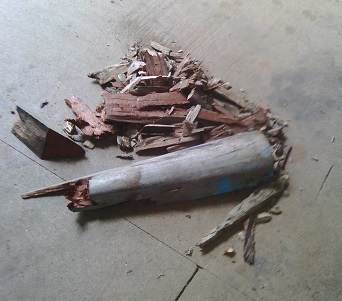

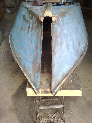

La mauvaise: Je me suis penché sur l'étrave de mon vaurien,à l'endroit de la liaison quille-étrave j'ai découvert une partie bien pourrie.Au premier abord ça semblait très localisé et j'envisageai une petite enture,deux coups de scie et un scarf,un peu de PU et y'a plus qu'a poncer...Mais non mais non,c'est pas si simple que ça,la gangrène était installée depuis longtemps! Résultat en photos:
Mon étrave:
Et l'endroit où elle était:
Au moins dans le trou il n'y a plus de pourriture(il faut positiver)
Ne reste plus qu'a renforcer et reboucher tout ça,j'y crois c'est possible!

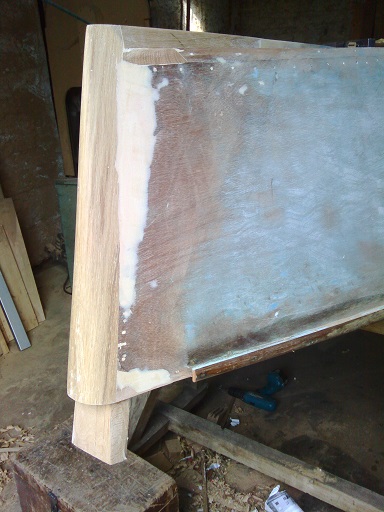

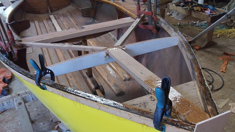

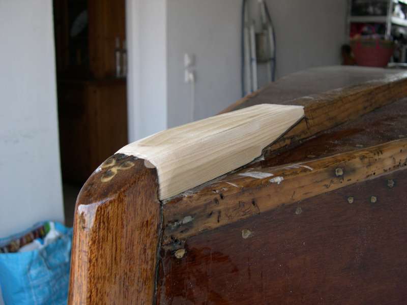

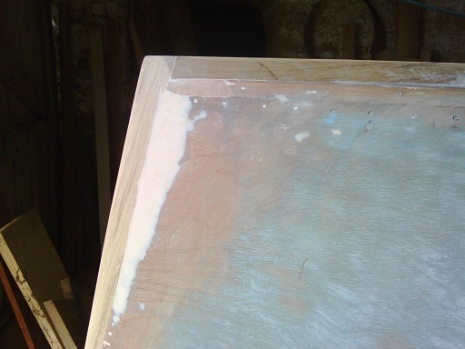

Avec un peu d'huile de coude,du bois et de la colle,mon vaurien ressemble déjà moins à une galère...Pour la coque extérieure reste à enduire poncer et peindre.
Pour l'intérieur je vais bientôt m'attaquer aux plats bords(j'ai commandé des clous en cuivre et je les attends...)
Nouvelle étrave en images:

Superbes ajustements !
Les utilisateur(s) suivant ont remercié: tapeautour

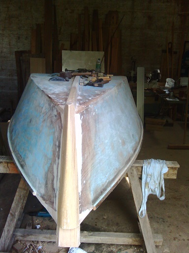

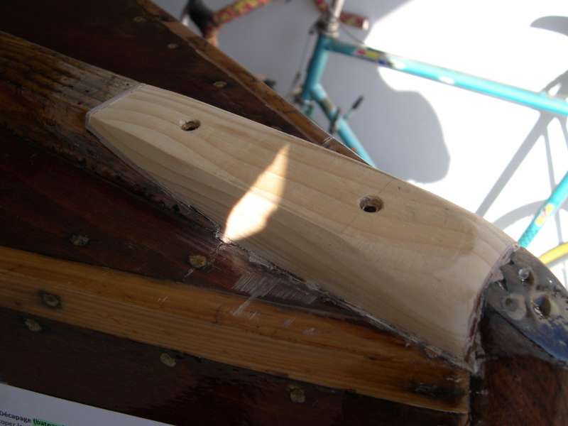

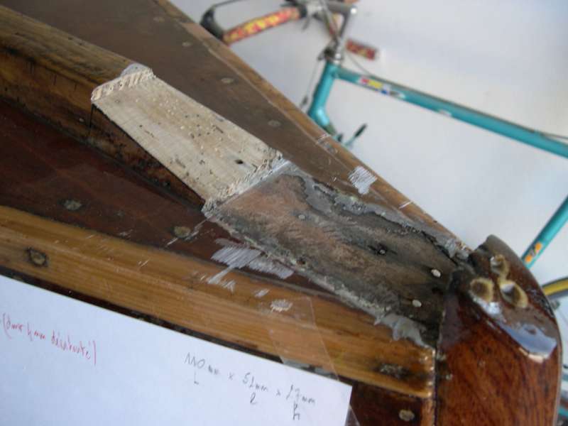

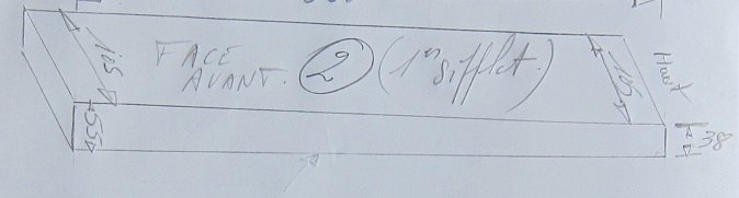

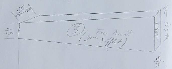

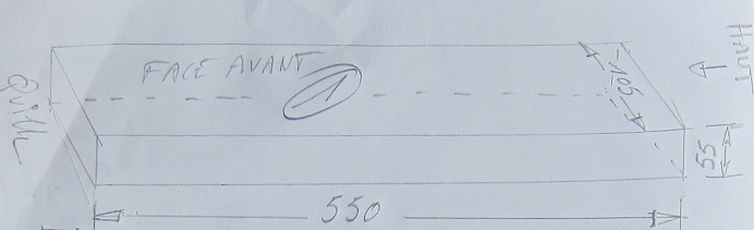

Pour ceux que ça pourrait intéresser:
-1ère étape,réaliser la pièce de bois interne à la coque qui servira de support à l'étrave(c'est sur mon bateau la pièce en hêtre qu'on voit dépasser et que je scierai quand j'aurai retourné la coque pour éviter de faire de la gymnastique)
-2ème étape lorsque cette pièce est ajustée et collée-clouée,la pré-percer de 3 ou 4 trous à l'axe dans lesquels passeront les vis qui fixeront l'étrave
-3ème étape,dans le bois que vous avez choisi(pour moi du chêne,mais à l'origine du Sipo)préparer un morceau parfaitement raboté et dégauchi comme ça:

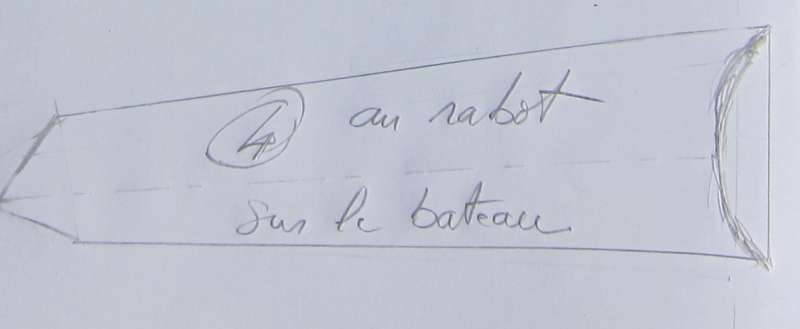

-4ème étape tailler cette pièce en sifflet:
-5ème étape,tailler sur la face avant:

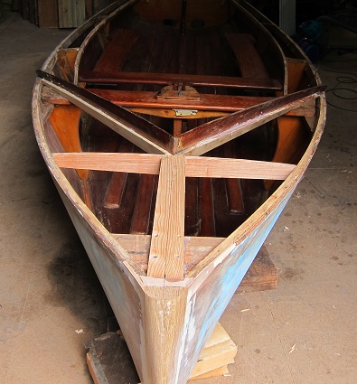

-6ème étape: fixer cette ébauche de manière définitive(après avoir vérifié qu'elle s'adapte parfaitement à son support et au bateau),collé et vissé par l'intérieur grace aux trous pré-percés.
-7ème étape,façonner l'étrave au rabot,puis à la ponceuse.Dans ce genre là
Ne reste plus ensuite qu'a araser les excédents de longueur en haut et en bas.
Demain je ferai une photo de l'intérieur que je posterai à la suite...

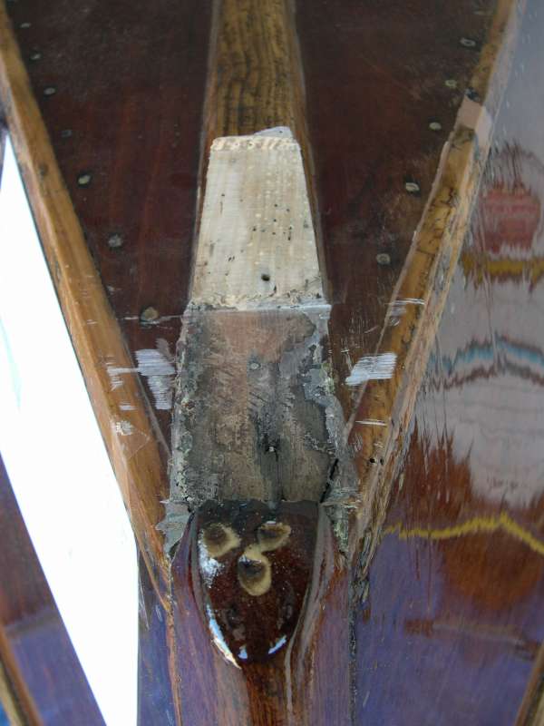

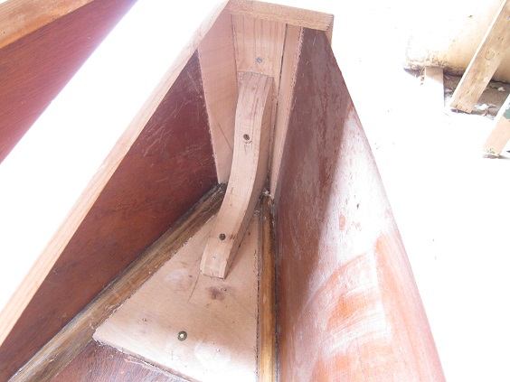

Etrave vue de l'intérieur...
Le pont après restauration et avant pose du contreplaqué:

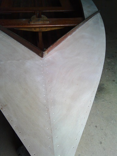

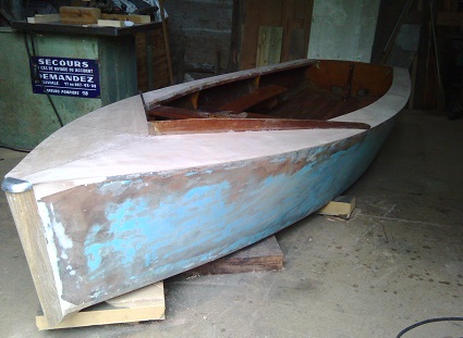

Le chantier avance...Encore un peu de ponçage et bientôt peinture!
