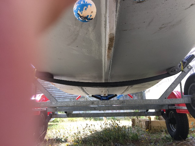

Merci à tous les deux, ok pour l'avant. Mais pour l'arrière ça n'épouse pas du tout la forme de la coque, c'est une lame souple metallique dans une gaine en caoutchouc et elle n'est pas suffisamment souple pour épouser la forme du bouchain, je ne l'ai essayé qu'une fois quand j'ai été le récupérer. Si tu as une photo Franck je suis preneur pour comparer. Sinon j'ai regardé, et ce n'est pas donné de remplacer ce support pour mettre une sangle et ses supports...

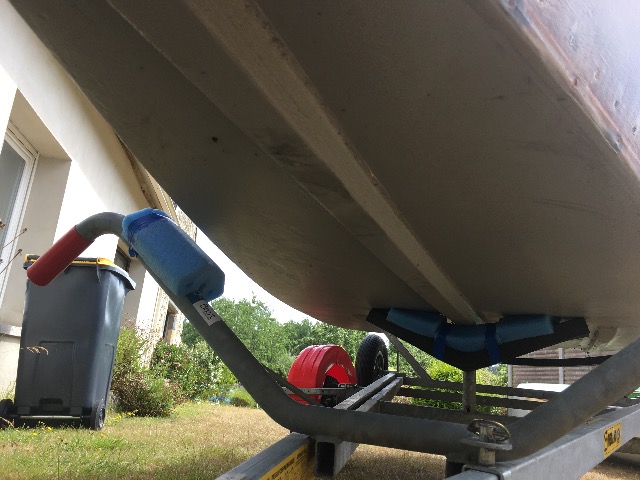

La photo est celle de Yannick, à qui visiblement ça convient aussi. Chez moi, étant donnée la longueur de la remorque , le berceau supporte le vaurien à 90cm du tableau. C'est peut-être la différence.
Si tu as la remorque et le bateau, c'est pas compliqué d' éssayer après avoir démonté le V à l'avant

Voilà ce que ça donne, je mesurerai pour savoir à combien du tableau arrière les patins se situent.
