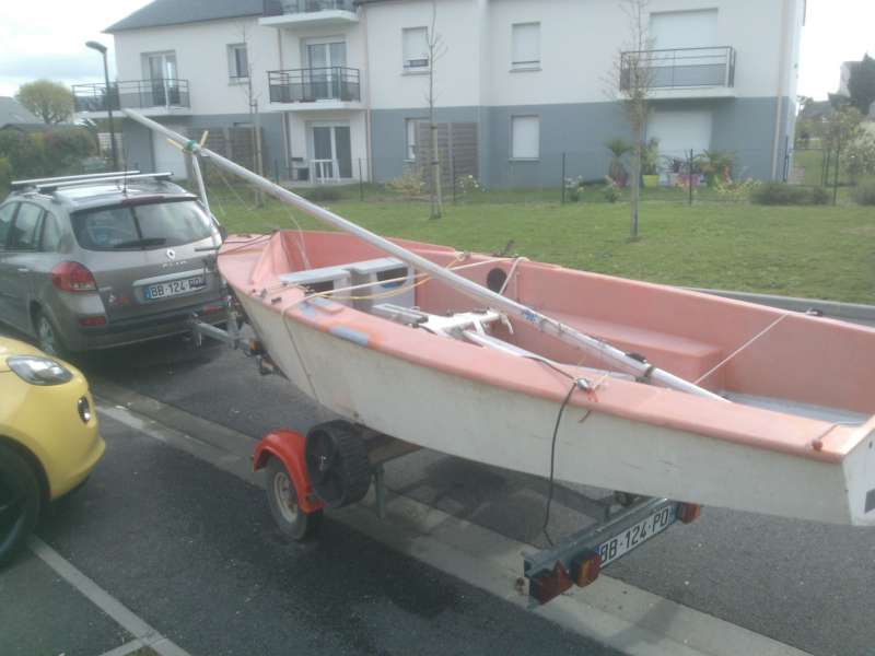

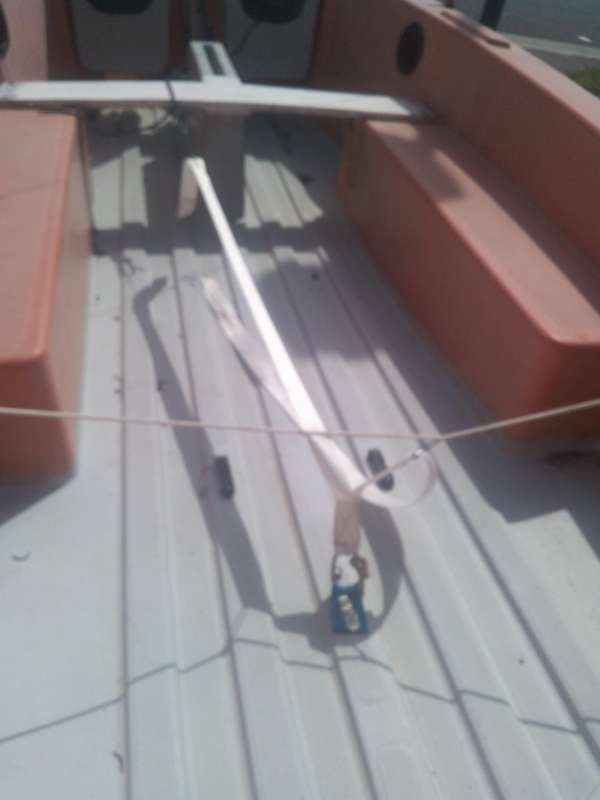

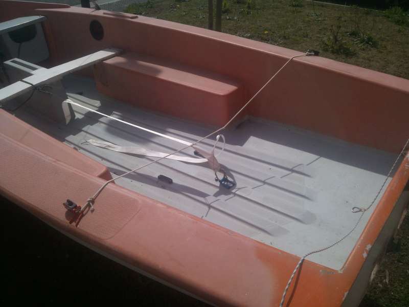

Bon après KERMELIET, je continue les travaux sur un nouveau vaurien un bihoré de 1974. Le bateau est sain sur l'ensemble mon travail sera plus simple que pour KERMELIET. Je n'aurai que la peinture quelques retouches de stratification, et l'accastillage à reposer.
J'ai commencé par démonter l'accastillage
J'ai commencé à poser la pantoire d'écoute de GV et les sangles de rappel.

Fred, je te donnerai les cotes pour les sangles, ca à l'air de marcher mais il faut que j'aille naviguer pour valider mes cotes

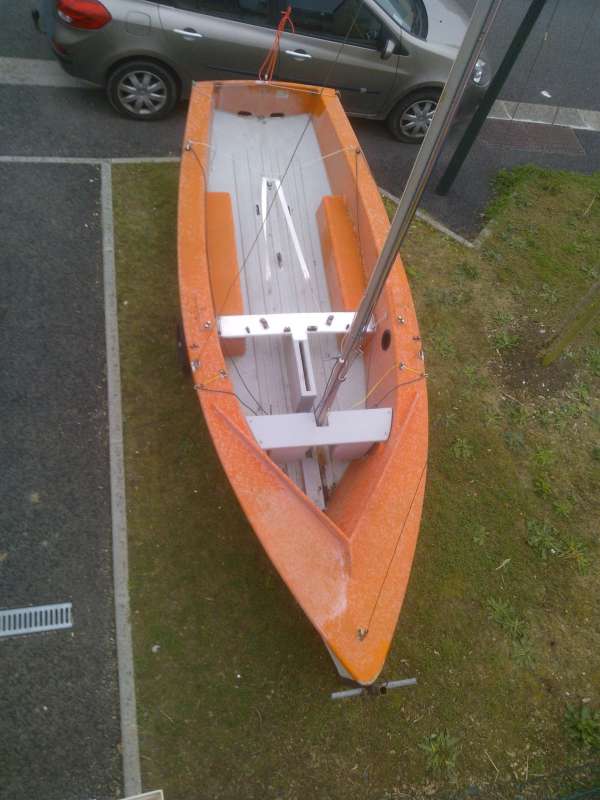

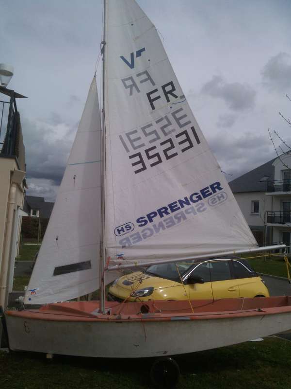

photo ce matin de sandrillon

Vous avez eu de la gelée blanche en Bretagne ?
ah....
c'est cruel quand même... :unsure:

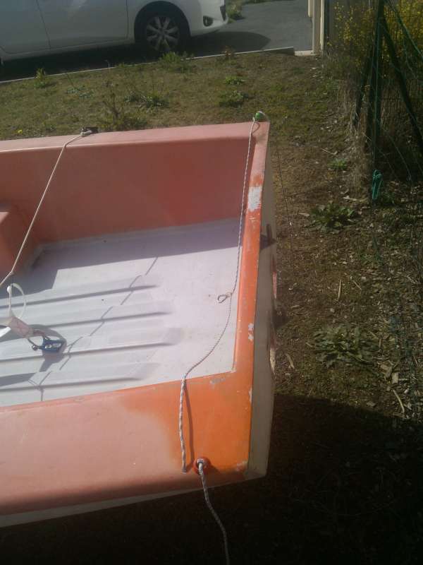

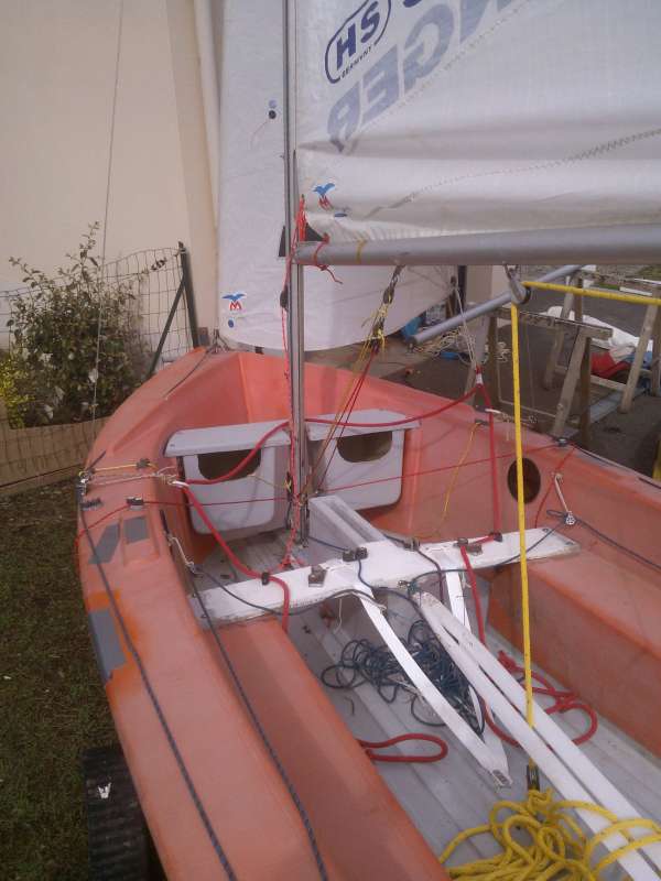

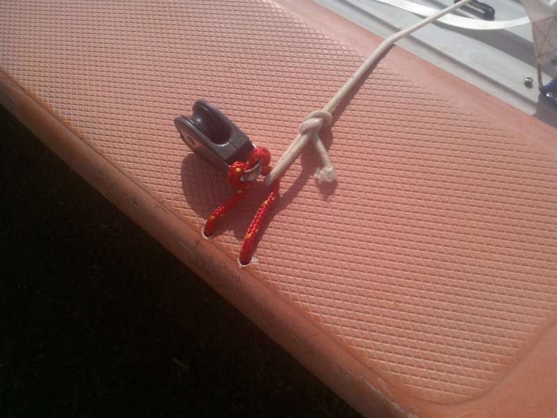

Quelques photos de l'accastillage terminé

par contre depuis la photo j'ai fait une pompe a spi donc plus de bout bleu au puit de dérive

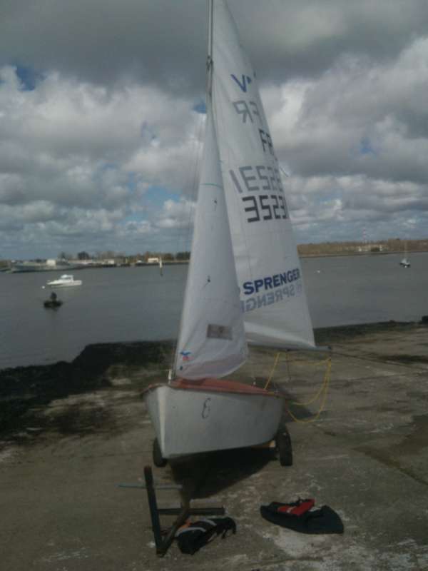

Bon c'était absolument pas à l'ordre du jour, je suis allé navigué cette après midi j'ai fait le tour de la rade de lorient nickel mais peu de vent et le courant dans le nez
Pour info c'est la cale de mise à l'eau de pen mané au pied du fort à locmiquélic et c'est génial néanmoins il doit y avoir plein de monde en pleine saison

Par contre, les rois du troc, il va falloir faire du ménage dans les numéros de voiles. :mad3:
