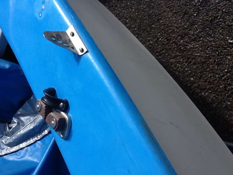

Je compte rénover un vaurien polyester que j'ai acquis il y a quelques années avec lequel j'ai un peu navigué sur les lacs de franche-comté , donc peu de vent , peu de vagues, le bord toujours à proximité etc... Donc jusque-là pas de nécessité absolue d'avoir un bateau irréprochable, donc mon petit vaurien de 1974 est resté dans son jus depuis l'achat .
Depuis peu il est basé dans le Morbihan et deux trois nav entre méhaban et le golfe m'ont convaincu qu'il doit être au mieux de sa forme pour porter son équipage en sécurité.
Je dois donc préparer la coque , auriez vous des conseils?
Je dois aussi refaire un peu l'accastillage , conseils également pour enlever et reposer après peinture cet accastillage ( j'ai un problème au niveau de la fixation de l'étai qui se trouve au niveau du caisson avant donc inaccessible par l'intérieur, quoi faire pour une fixation solide ? )
Également , quels schémas simples de trajet de l'écoute de grand voile me proposez vous ?
Existe -t-il une liste "standard" de l'accastillage nécessaire?
Voilà , je débute sans connaissances de la rénovation des bateaux polyester, je n'ai que ma motivation et mon goût pour la "bricole" cela suffira t il ?
Merci a tous pour vos conseils

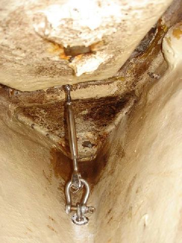

pour ta ferrure d'étais , maladie bien connue , 2 solutions
soit la pose d'une trappe pour installer un renfort sous le pont , soit un poil plus technique , la découpe d'un passage dans le pont pour aller également poser un renfort et refermage du pont avec une strat ,
si c'est bien fait et si tu te sent capable , c'est l'idéal et finalement tres simple a faire et ton caisson avant gardera sa flotabilitée ,
ce qui n'est pas garantie , mème avec une trappe à joint

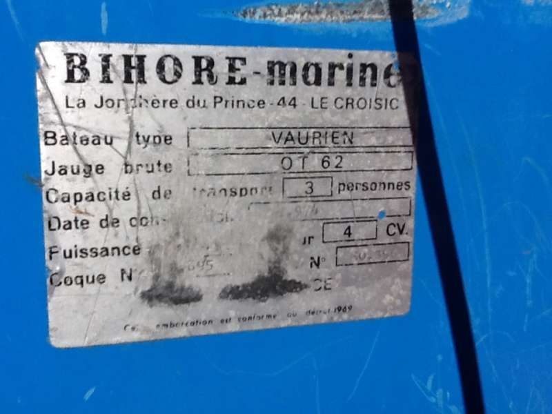

Au fait , la plaque d'identification est très effacée mais on peut encore lire les indications du bateau. Y-a-t-il un moyen de "rénover"cette plaque , d'en faire refaire une ou peut-on "regraver" par dessus?
Merci par avance des réponses

remettre l'accastillage , eh bien , tu vas avoir une idée assez précise de la solidité du mordant des vis déja au démontage .... si ça tournicotte dans le dur ou dans du mou ....
y'a pas de raison que ça ne soit pas solide si ça tien correctement actuellement
surtout bien répartir le sia pour que pas d'eau entre et aille pourrir dessous
je te le redis , l'idéal et tres faisable avec de la méthode et bcp de soins est d'ouvrir un passage sur le pont avant et de refermer
faire un trou de forme caré et de taille suffisante pour y passer un bras et une plaque de CP taillée a la bonne forme ( je ne sais pas comment est l'intérieur du pont sur un Bihoré , surface , planéité , place dispo ...)
la coller au sika sous le pont , visser par dessus la cadène ( avec 4 mains c'est mieux )
Bien gratter , poncer , brosser , rapper , dégraisser.... la fibre sous le pont autour du trou pour que la résine accroche bien
tailler un CP de 3/4 mm de forme rectangle , avec le petit coté de taille supérieur au coté du caré , l'introduire dans le trou caré apres l'avoir tartinnée de choucroute, la tourner , passer un fil de fer dans un petit trou au milieu , mettre en tension le fil ( accroché au plaffond ? ) pour que la plaque de CP se plaque bien ,
laisser sécher , laisser le fil en tension , meuler les bords du trou caré pour sauter le gel coat jusqu'a la fibre , refribrer sur le trou dans les règles de l'art , passes croisées , fibres et résine had hoc ...
jusqu'au gel coat final
c'est bien plus esthéthique et le caisson garde sa fonction
pour poser une trappe vas voir la restau de mon Finn ici
www.forumvoile.com/forum/viewtopic.php?f=73&t=1351&start=90 PAGE 10
évite quand mème de poser une trappe bien visible sur le pont , je ne sais pas s'il y a la place et la surface correcte pour en mettre une sur la cloison
2 jours pour faire un accès refermé , 2 heures pour poser une trappe , pour le reste je ne sais pas l'étendue de tes travaux , mais si peinture totale , compte une semaine avec prépa , application et finition
renaissance d'un vaurien 03 Jui 2013 09:36 #30234
florentmab écrit: Au fait , la plaque d'identification est très effacée mais on peut encore lire les indications du bateau. Y-a-t-il un moyen de "rénover"cette plaque , d'en faire refaire une ou peut-on "regraver" par dessus?
tu peux en refaire une chez un clée minute pour moins de 10e ,
a coller
en conservant celle d'origine en place pour l'authenticité

une autre histoire de cadène , faite d'une autre façon et bien facile a faire
www.forumvoile.com/forum/viewtopic.php?f=11&t=1009
un tirant sous la cadène est bien utile aussi

Je nuancerais un peu les propos de Mousse sur la façon d'ouvrir et de reboucher le caisson avant pour vérifier la fixation de la cadène d'étai.
Je n'essaierais pas de reboucher l'ouverture avec une réparation, mais j'installerais une trappe.
1- cela permet de faire sécher l'intérieur du bateau en cas de besoin (les bateaux anciens sont rarement étanches à 100%)
2- poser une trappe est très facile. A l'inverse, reboucher le trou pour un néophyte est difficile et le travail de finition important. Si ce n'est pas parfaitement maitrisé, cela sera visible.
3- Une trappe bien montée est étanche donc pas de problème d'étanchéité
Pour découper pour une trappe il n'y a pas de scie cloche assez grosse. La scie sauteuse convient bien.
Si l'accastillage tient et que les vis ne tournent pas dans le vide, il n'y a pas nécessité de le démonter.
Ta plaque constructeur est un peu usée. Ce n'est pas gênant, les informations étant visibles. Je ne m'embeterais pas avec ça.
