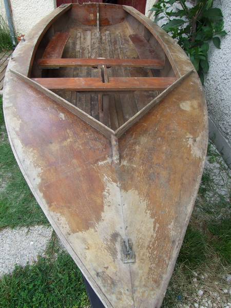

Souvent le pont est abîmé et l'intérieur est encore propre.
La coque : le problème est l'accroche de la nouvelle peinture. Je vous conseille de revenir au moins à la peinture d'origine si vous ne souhaitez pas revenir au bois nu partout.
Après la tenue de la nouvelle peinture sur l'ancienne ne sera pas garantie. C'et un risque à prendre.
Photo d'un bateau que j'ai possédé : la peinture blanche ne tenait pas, la noire (probablement une sous-couche de la blanche) moyen, et la jaune d'origine très bien. La peinture blanche a été enlevée au décapeur thermique, la noire puis la jaune en ponçant.
En fait j'ai pensé un moment garder la jaune, mais avec une bonne ponceuse orbitale, c'est vite fait de revenir au bois pour refaire un cycle complet de peinture.

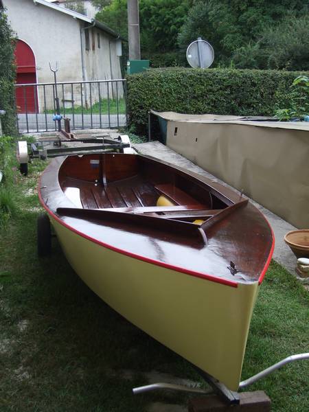

voici le mien , rénovation rapide et éconmique

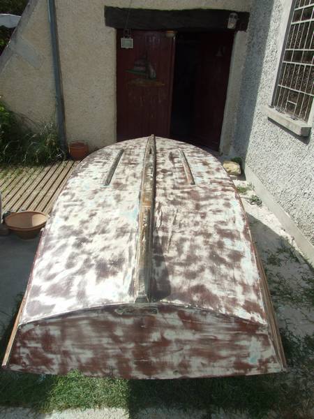

sous couche et fini

Le pont est exactement dans le méme état que sur la photo ! En tout cas beau travail j'éspére faire pareille !

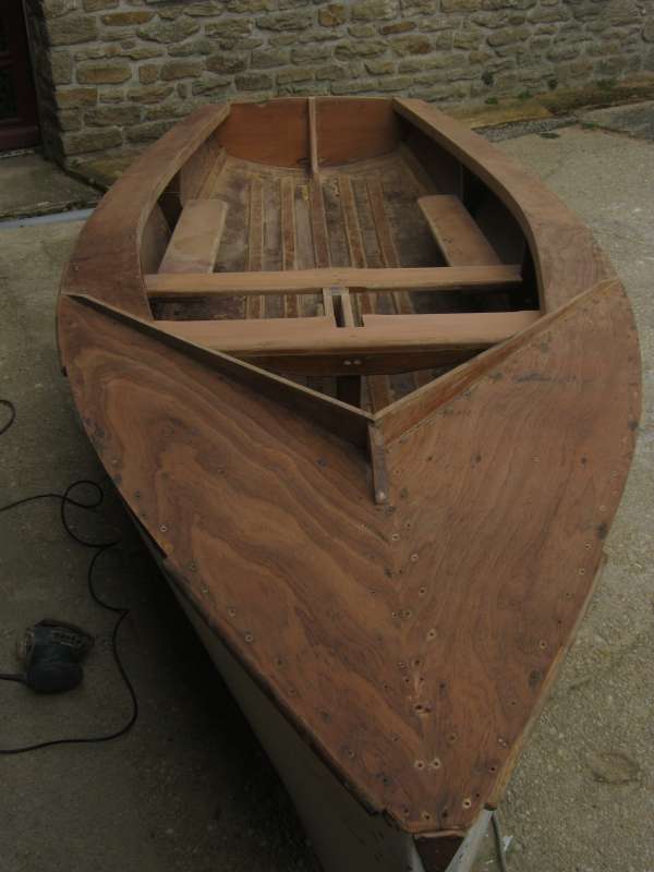

Rénovation Vaurien au Bono 56400 27 Mar 2013 18:31 #28604
c'est pas trop bien poncé :whiste2: en plus tu as pas de bol,car avec les deux branquignols qui habitent à côté de chez toi,t'es pas vernis :lololol

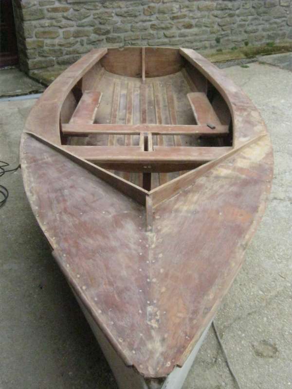

la 2eme photo y'a déja meilleur résultat , bravo les gars , vous tenez le compte à rebours :pod1:
