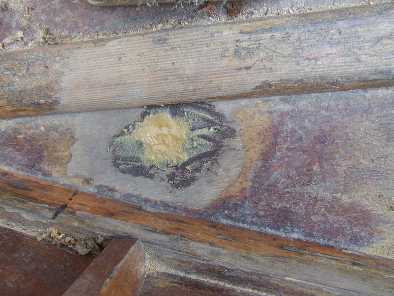

Gabriel , pourquoi tu t'embètes a vouloir peindre la ou tu as fait une répa ? si c'est sous le banc , comme tu disais dans ton 1er post , eh ben , qund tu auras tout le bazard dans le bateau , les flotas , les kro , le sac a viande , pardon l'équipier ... :whiste2: y'a personne qui ira voir ...
et d'ailleur tout le monde s'en fiche de ça , t'es pas le seul a avoir un bateau avec des pets ! au moins ça montre combien le Vaurien est Kostaud
vernis tout l'interieur et basta
j'avais un trou aussi , et ça n'a pas empèché de vernir

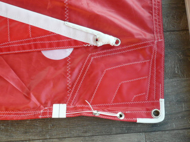

En ce qui concerne les photos, je vous propose de trouver celles de ce qui m'a demandé le moins d'huile de coude, un foc neuf !

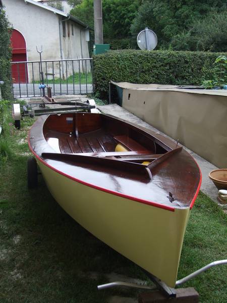

Ce mail pour vous informer que mon vaurien est désormais opérationnel. J'ai finalement repris l'existant et travaillé les endroits abimés avec une pâte à bois epoxy et j'ai ensuite fait quelques pansements avec un tissu de verre et pour finir une imprégnation sur l'extérieur de la coque afin de gagner un peu en rigidité.
Concernant l'esthétisme, j'ai passé 5 couches de vernis sur le pont, le cockpit et le tableau arrière et une peinture ivoire sur la coque.
J'ai également trouvé une remorque d'occase.
Le résultat sans être au niveau de certaines reconstructions et plutôt pas mal et j'ai pu tester le bateau à la Bernerie en Retz ce week-end. L'accueil des promeneurs nostalgiques était au rendez-vous et prouve la popularité de notre bateau :D . Le bateau fonctionne bien et est adapté à mon utilisation en solo.
J'ai quelques améliorations encore à prévoir comme l'étanchéité des trapes d'évacuation qui ont plutôt le fonctionnement inverse :dizzy: , l'écoute de GV, des taquets coinceurs pour le foc et la récupération d'un spi.
Merci à tous, pour vos posts qui m'ont bien aidé dans mon bricolage mais qui m'ont aussi permis de garder de la motivation pendant ce long hiver !.
J'espère être des vôtres lors d'un prochain rassemblement et pourquoi pas celui de l'Erdre en Septembre.
Je poste des photos dès que possible.
