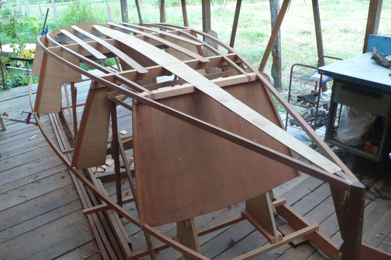

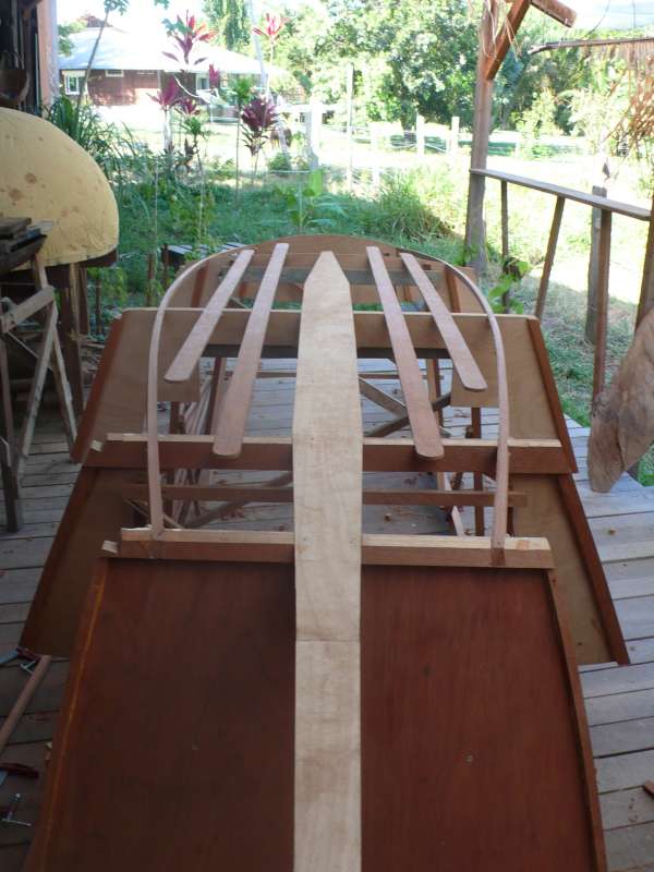

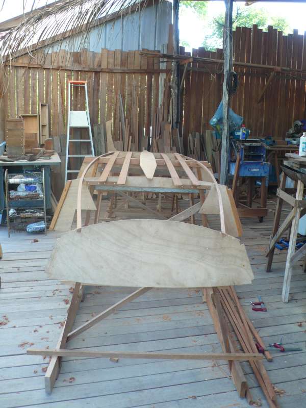

salut tout le monde!
voici comme promis les premieres photos de mon vaurien guyannais!
je suis sur le point de terminer l'ossature (reste plus qu'a bien raboter les tasseaux pour accueillir le cp), je n'utilise que du cp ext et tout les autres pieces en massif sont en essences locales (grignon et angelique, je me questionne tjrs pour le bois a utiliser pour le mat)
voila! ca avance a petit pas en ce moment, je prends des cours de voile a cayenne sur des 420 et des lasers et c'est plutot cool!!
merci encore a Patrice pour le jeu de voiles et toutes les pieces a cote!!
petit hors sujet: je viens aussi de faire l'acquisition d'un superbe "Armagnac" de 1970 complet, il y a pas mal de travaux a faire a l'interieur mais la coque a ete refaite a neuf l'an dernier, j'ai egalement le berre et un moteur 6ch neuf...j'aimerais savoir si il existe un forum comme celui ci des fanatiques d'armagnacs ?? parce qu'il va falloir que je trouve des voiles (encore!!) vu que celles qui sont dessus sont celles d'origine (donc plus de 40 ans!) et egalement des conseils pour le sortir de l'eau.
merci et bon vent !!
Max.
