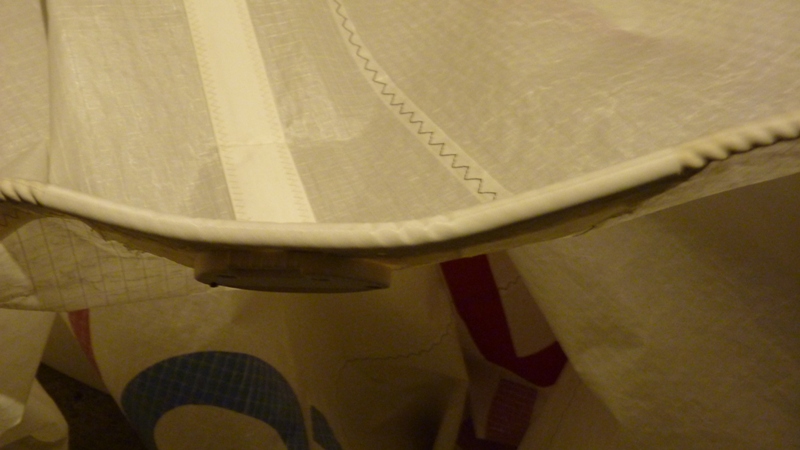

je viens de faire réparer ma grand voile à corne FACCENDA à la voilerie ADONNANTE de St MALO, car les deux renforts de lattes plastiques vissées se sont cassés et ont déchiré la ralingue, prix de la réparation :40 euro
j'ai constaté le même problème sur la GV prêté ce weekend,réparé ce coup-ci avec du sparadrap,pas génial !
j'ai remarqué également un problème au niveau des barres de flèches sur la GV prêtée ce weekend par Yves,les barres ont dû traversée lors d'un empannage ,et déchiré le tissus,pas de renfort non plus ?
Autres remarques,au niveau des oeillets de Cunnigham ou si tu étarques comme un malade,j'ai peur que le tissu se déchire car il n'y a aucun renfort pour soutenir cet effort ?

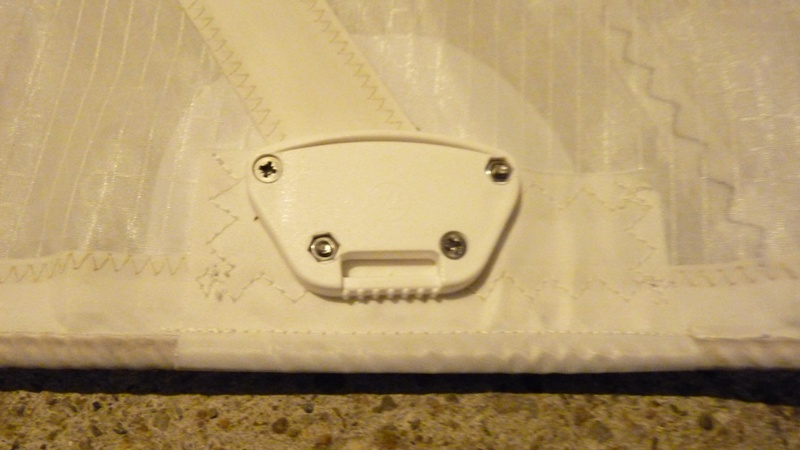

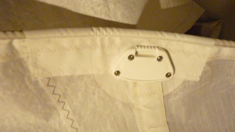

Retour de la Gv FACCENDA voir les photos des blindages :specool:
c'est du bon boulot pour 40 euro,rien à dire
