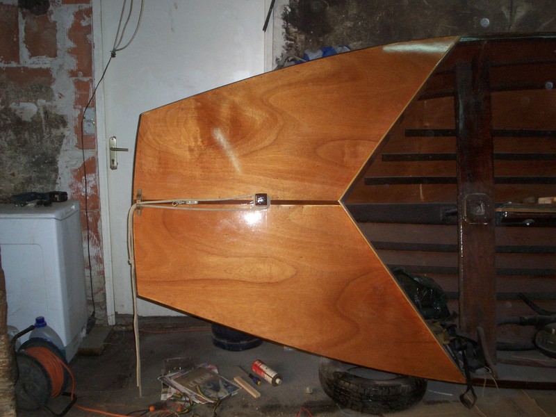

Voilà les dernières photos, après une imprégnation à la PPu diluée à l'acétone :
je suis plutôt content du résultat d'autant que l'état initial :
et pour terminer j'ai trouvé une combine pour recoller les lattes de fond
après avoir localisé les zones de décollement (en glissant une spatule), j'injecte de la colle (à la seringue) que je force à passer entre latte et fond avec la spatule, puis je presse avec le crick !
