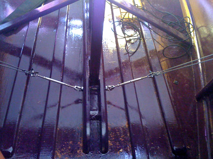

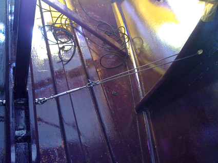

Bonsoir,
j'ai installé les renforts de pied de mat sur 760 en utilisant des trous existant sur mes varangues, seulement je me demande si l'angle est assez efficace, si il ne faudrait pas que je refasse des trous pour un point d'attache plus haut. qu'en pensez vous?

Re: angle renfort de pied de mat et longueur de bome 07 Fév 2012 23:29 #20873
Et bé !!
Effectivement, je pense qu'il faut que tu remontes les points d'accroches. Plus l'angle sera fermé, plus ce sera efficace.

Re: angle renfort de pied de mat et longueur de bome 08 Fév 2012 10:54 #20879
Je sais pas ce qu'il va dire, le Thibault. Mais y'a un truc qui me gêne.
La solution préconisée était que le pied de mât repose sur le câble, et qu'il vienne affleurer le fond de la coque, à l'étarquage.
Ici, tu fais subir l'effort à la fausse quille intérieure. J'ai terriblement peur que celle-ci ne "souffre" rapidement.
Pourquoi, ma chère Ju ne pas avoir réalisé ce que nous recommandons ?
Re: angle renfort de pied de mat et longueur de bome 08 Fév 2012 11:28 #20889
  • ju76
  • Portrait de ju76 Auteur du sujet
Admin écrit:
plusieurs bateaux de la flotte ont cette solution là en fait. Et directement au niveau du pied de mat j'avais pas un aussi bon point d'accroche de chaque coté en haut.
j'ai une bonne cale de pied de mat qui le maintien en place et protege le bois, donc la je corrige juste la compression.
non?

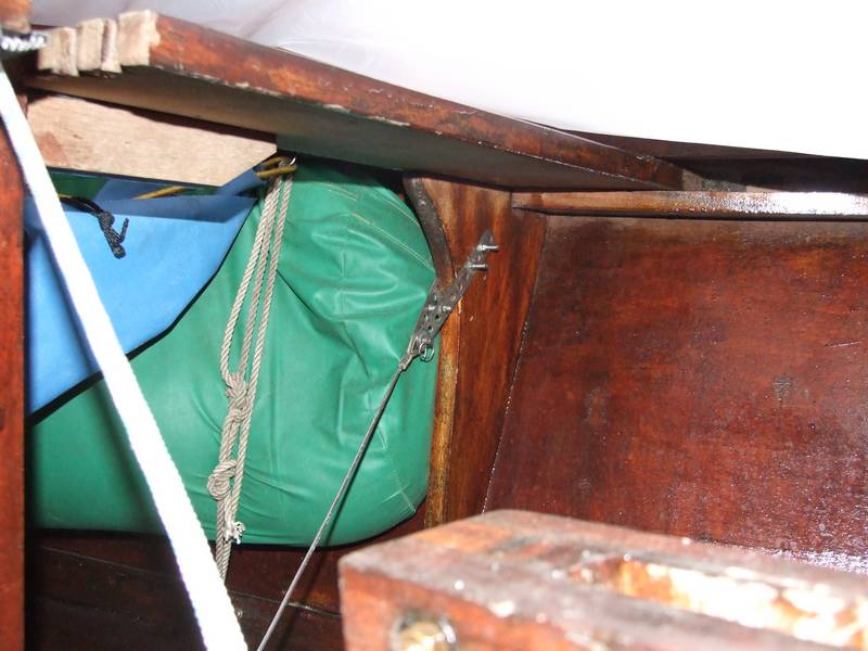

Re: angle renfort de pied de mat et longueur de bome 08 Fév 2012 11:58 #20893
j'ai fait comme ci , fixé au plus haut possible sous le banc d'étembrai , avec une encoche de chaque coté du pieds de mat , et un petit tube pvc pour pas blesser le mat avec le cable , quand le mat ne pose pas , le cable n'est pas sous tension et ca ne tire pas sur la structure , et c'est réglable avec le ridoir , l'axe du ridoir reste en place pour un eventuel réglage dans la journée

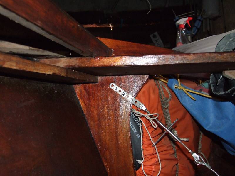

Re: angle renfort de pied de mat et longueur de bome 08 Fév 2012 11:59 #20894
une autre du bas

Mon message s'adresse, bien entendu, à Justine :
Te réfères-tu à ceci ?
www.asvaurien.fr/le-vaurien/trucs-et-machins/58-renfort-de-pied-de-mat.html
Ce que je crains avec ta solution, c'est l'arrachement de la partie supérieure de l'emplanture (au dessus de la fixation des câbles), lors de l'étarquage du foc... surtout avec l'obligation que tu auras, avec tes voiles neuves, d'étarquer fortement.
L'emplanture est une pièce très exposée à l'humidité, donc fragile. Le dispositif "officiel" remédie à cette fragilité en évitant qu'elle ne soit trop sollicitée.
La solution que tu as adoptée n'est pas mauvaise, mais elle ne répond pas à toutes ces préoccupations.
Re: angle renfort de pied de mat et longueur de bome 08 Fév 2012 18:22 #20906
pourquoi moi, qu'est ce que j'ai fait ?
Vous faîtes confiance à qqun qui a failli en 4 ans faire tomber (en nav) deux mats, arracher deux haubans, une drisse de foc, une fixation de ferrure d'étai, arracher une demi-douzaine de taquets ou poulies, et n'a jamais été fichu (avant d'avoir un x-nautica) de terminer (ni même de commencer) une régate sur un bateau parfaitement étanche et dont toutes les fonctionnalités de réglage seraient opérationnelles à 100%. Je dis ça je dis rien ;)
Sinon bien sûr d'accord avec JJ.Il faut que le renfort soit exactement sous le mat sinon cela fait des efforts parasites. Sur le roussineau je fixe les câbles sur deux pontets de chaque côté du mat. Mais le mieux est quand même la façon préconisée et réalisée par Mousse.
Sur les côtés mieux vaut se fixer le plus haut possible, et le plus large possible. Soit en faisant comme Mousse, soit en boulonnant un pontet de chaque côté sur la sous-face du banc d'étambrai.
Ton système fonctionne mais pas optimalement. Le câble passe dans les trous, et, en se mettant en tension, va abîmer le bois sur les bords des trous et se détendre. ça plus le premier problème fait qu'il y a de la "souplesse" dans le système et que quand le câble va enfin travailler, la structure se sera déjà déformée.
La bôme, coupe, tu peux couper à raz la marque de jauge si tu veux. Attention il faut alors avancer la fixation de la pantoire par rapport au tableau arrière pour que la pantoire reste en face de la poulie de bout de bôme.
Re: angle renfort de pied de mat et longueur de bome 08 Fév 2012 18:52 #20907
  • ju76
Thibault écrit:
ok merci je vais voir ce que je peux faire!
pour les trous j'avais mis des bouts de tuyau dedans pour proteger le bois, mais bon ca corrige pas les problemes de mon systeme...
pour la bome je vais me laisser une petite marge quand meme ;)
j'ai pas encore installé la pantoire, je le ferais après pour etre sure de la distance
merci pour tout
et le bateau je ne sais pas si il flotte encore, depuis que j'ai recupere la coque et tout refait il a pas revu l'eau ;)
on verra a la premiere nav! ;)
