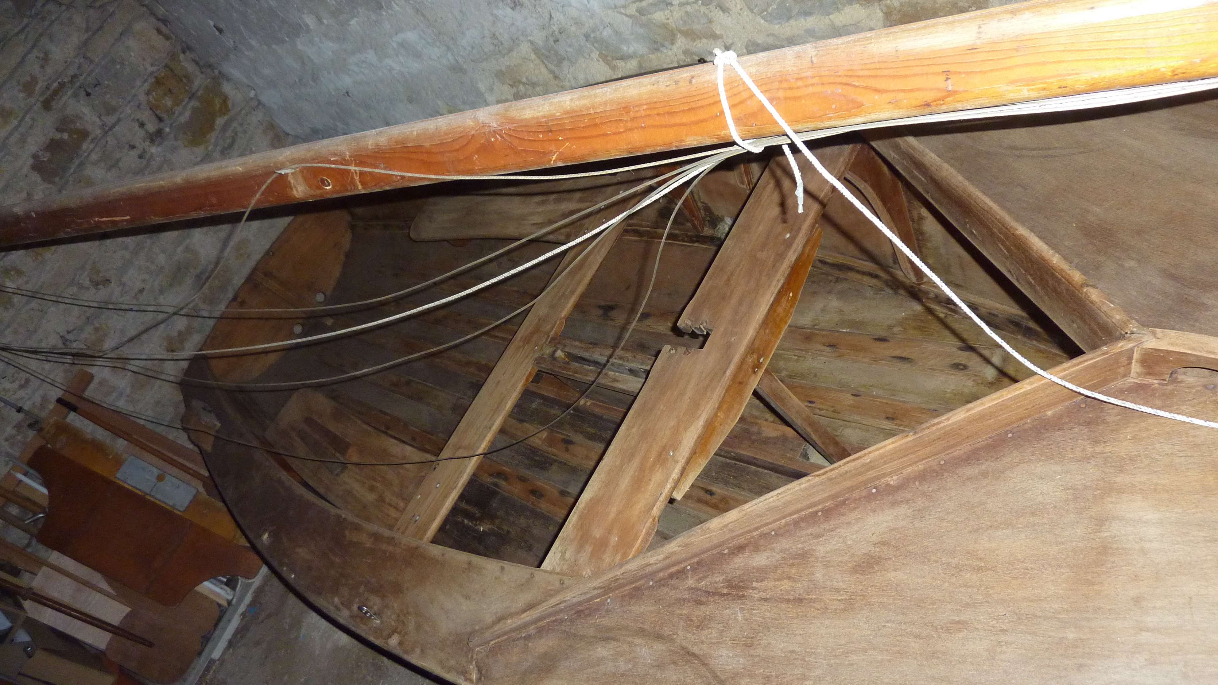

J'envisage d'acheter un Vaurien tout en bois, pour le plaisir de remettre en état et de naviguer sur un bateau en bois.
Je dois aller voir ce week-end un Vaurien Besnard, assez loin de chez moi.
Le bateau est stocké depuis 15 ans dans une buanderie, au sec donc, à priori, et il est, d'après le propriétaire, poncé à 80%.
Est-ce que le bateau aura souffert de rester bois nu tout ce temps ?
Au vu des photos, pensez-vous que ça puisse être une bonne base de restauration ?
Sachant que je peux poncer et vernir, mais que mes compétences en bricolage ne sont guère plus étendues.
Merci de votre aide.
Laurent.

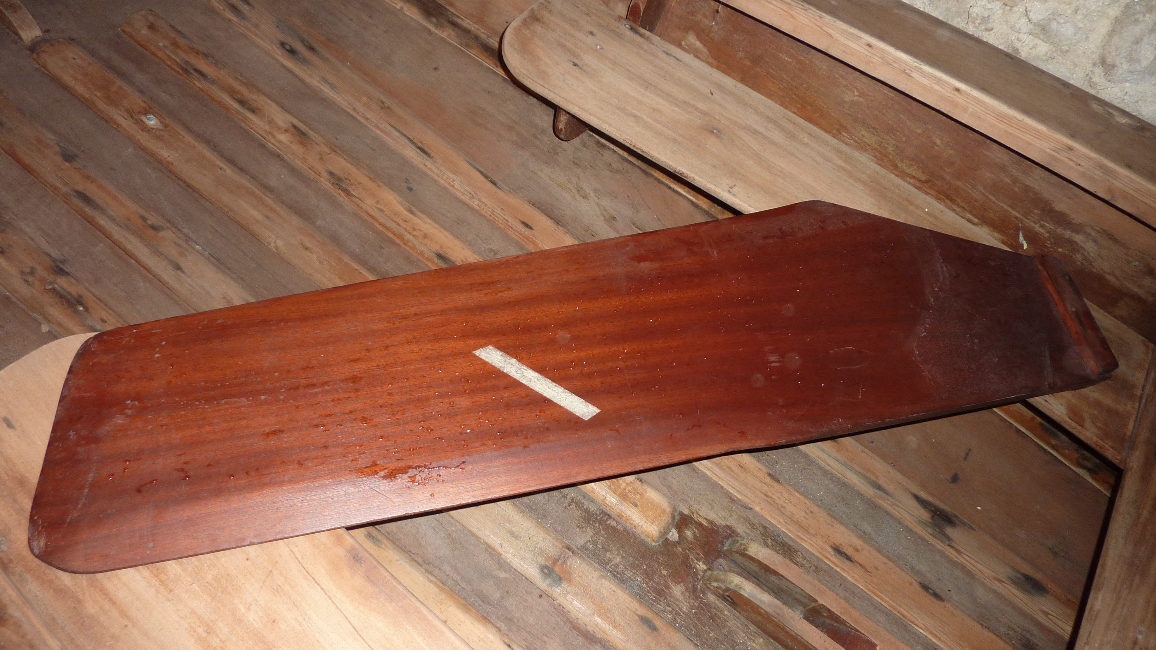

La dérive a été revernie

Re: Conseils pour l'achat 24 Jan 2012 08:09 #20550
Bonjour Laurent,
Il en demande combien le vendeur ?
Quels sont les équipements qui vont avec : remorque, voiles ...
Pour quelle genre de navigation et ou ?
A première vue, il a l'air propre. Ce pourrait être une bonne base de travail.
Les lattes de plancher sont en pin et le mât paraît 'fragile' (j'ai cassé le même au RdV de l'Erdre - juste après Caracas).
Faudrait beaucoup plus de photos pour se prononcer, et encore cela ne vaut pas une inspection sur place.
Le Rabbin de la technique (Thibault) et d'autres vont certainement étayer mes propos...
Sinon ponçage à 80%, cela veut dire que les 20% restants sont dans les endroits pour contorsionnistes, soit de bonnes heures à venir.

Re: Conseils pour l'achat 24 Jan 2012 10:05 #20552
Salut
a 200e , dans cet état qui me semble tres corect , sauf pet cachés , je te dirais , vas y fonce ...!!
et si t'en veux pas , dis moi ou c'est que j'y aille a ta place !!!

Re: Conseils pour l'achat 24 Jan 2012 20:16 #20559
Bonjour Laurent,
Pourquoi moi ? qu'est ce que j'ai fait ?!
Pas mieux à répondre!
Les 20% restants sont assez folklorique à poncer(petite ponceuse triangulaire, ou à la main)
Tu peux sonder le contreplaque (CP) avec une pointe. Si le CP est bon la pointe ne rentre pas. Si la pointe traverse le premier pli de CP et rentre dans les suivantes trop facilement c'est que le CP est abîmé voire fichu.
Les quelques photos permettent d'espérer une très bonne base, tout comme le fait que le bateau soit stocké au sec. Le prix est très correct car correspond au prix des pièces détachées (mat, bôme, safran, dérive, voiles).

Re: Conseils pour l'achat 25 Jan 2012 18:35 #20569

Effectivement il me semble correct vu le prix négocié.
Sur la 1ère photo, à l'intérieur de la coque, il me semble apercevoir un morceau de mat de verre qui signifierait une tentative de réparation ... à vérifier !
Pour le ponçage, pas de problème vas y tranquilllle, comme on dit chez nous.
Après, tu résides dans le Sud ... alors là bonne nouvelle, que dis-je très bonne nouvelle !
8-)
Re: Conseils pour l'achat 25 Jan 2012 20:16 #20571
  • Portrait de houlelala
il a l' air correct, pour le prix ça peut être une bonne affaire.
les besnard ont un acajou en bois massif qui tient bien dans le temps, il faurt regarder l' état du contreplaqué de près, regarder les collages des bouchains, du tableau arrière, la solidité du puiots de dérive.
avant de le revernir, c 'est bien de refaire les collages.
