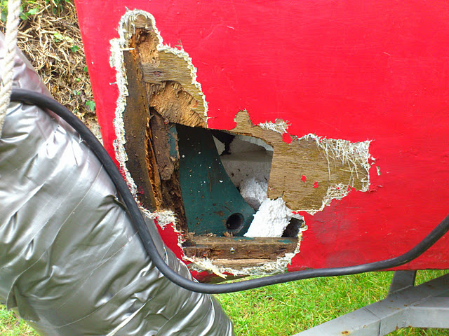

il suffit de reprendre cette phot pas si ancienne sur le forum , pour voir que la strat n'a pas du tout sauvé ce bateau ..... alors pk un autre .....

en effet, en courson as pas étudié les usages des résines sur le bois, sans doute, car, cela apporte peu d' avantage, a toi de voire ;)
