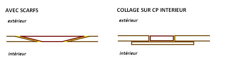

Une petite photo ?
Si j'ai bien compris tu as ça ? (en coupe sur ton trou) :

  • Portrait de Francois-T Auteur du sujet
Salut Thibault
C'est exactement ça ;) ; je vais pouvoir me passer de photos ;)
Et maintenant, quelle serait la solution ? Reboucher "propre" ou en profiter pour poser des vid'vit' ?

Pour reboucher les anciens trous de vis, syntobois ou epoxy chargée (de l'epoxy "soloplast R123" à 23€ de magasin de bricolage est parfaite pour cette usage. Pour la charge, à défaut de silice colloïdale, de la sciure fine, voire certains utilisent de la farine).
Si tu ne veux pas mettre de vide-vite, tu peux aussi simplement recoller sur le morceau intérieur que tu as laissé en place un morceau de CP marine soigneusement ajusté (collage à la ppu ou à l'epoxy chargé) à la place du morceau pourri que tu as retiré. Bien soigner l'ajustage pour ne pas avoir de vides.
