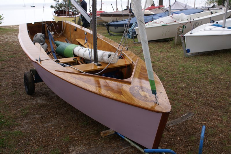

caissons lateraux 07 Jui 2017 18:45 #50736
Certainement le plus bel exemple à ma connaissance.
Reconnaissons le savoir faire des artistes !!!
caissons lateraux 07 Jui 2017 19:38 #50737
Alors je reconnais mon erreur car j'ai toujours cru que ce bateau était une construction amateure caissonnée d'origine !
caissons lateraux 07 Jui 2017 20:39 #50738
Alexandre écrit: Certainement le plus bel exemple à ma connaissance.
Thibault écrit: Alors je reconnais mon erreur car j'ai toujours cru que ce bateau était une construction amateure caissonnée d'origine !
C'est un Guindé et le caissonage est égal en qualité à la sublime décoration du pont avant
