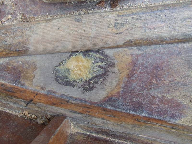

Re: masquer les pointes avant vernis 30 Aoû 2011 10:19 #16763
l'idéal , dans le cas de blessures sur les bordés ou le fond est de faire un "patch" a la résine expoxy chargée , pour obtenir un genre de pate
nettoyer les bords de la blessure , araser les parties malades ou atteintes
mettre la surface a plat le plus possible ( coucher le bateau ) une feuille de plastique glissant sur le beau coté , doublé d'un fort carton pour bien plaquer contre le cp et le tout bien scotché au grey tape
remplir par le coté le moins en vue , l'idéal est d'avoir une pate d'époxy pas fluide mais filante pour bien remplir , recouvrir d'une feuille plastique et laisser secher a la bonne t°
j'ai fais des emplatres de 10cm x 10cm comme ca et apres poncage et mastiquage et peinture , c'est totalement invisible
Re: masquer les pointes avant vernis 30 Aoû 2011 10:23 #16764
la derniere répa sur le V que je termine
