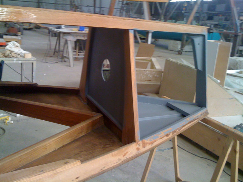

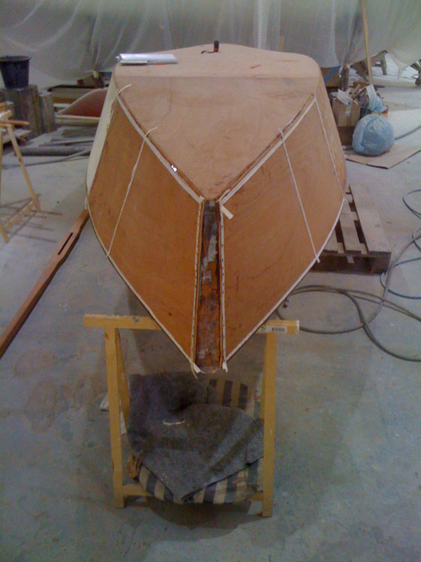

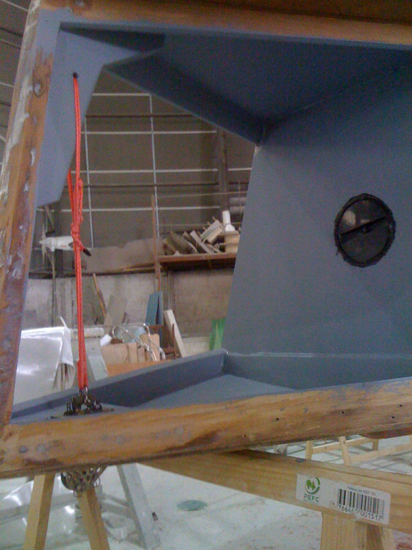

bonjour,
les travaux avancent...
Finalement j'ai installé un raidisseur en spectra pour la cadène d'etais double directement d'un "oeillet" soudé à la contreplaque à un trou sur la pièce en bois.
Les bordés sont collés ainsi que les quilles d'echouage.
Je retourne au chantier en fin de semaine et espère pouvoir finir le reste d'ici à début août (quille, piece d'etrave, quart de rond, liston, lattes de plancher) et peinture/vernis.
Il me reste aussi tout l'accastillage, les sangles de rappels et les flottabilité à poser et j'aimerai bien faire les trous avant la peinture, seuleument je ne sais pas ou sont les positionnements exacts/optimals et quels sont les tailles/types de taquets, poulies conseilléees... le vaurien étant tout nouveau pour moi
Mon objectif est de regater avec les voiles nouvelles jauge
tout conseils sont les bienvenus!
Merci!

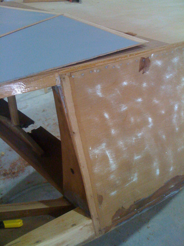

scarf

C'est TOP ! :specool:
En première approche, si tu souhaites t'orienter vers nouvelles voiles / régates, il faut déjà que tu imagines les renforts structurels qui vont bien sur ce type de coque :
- Béquillage du puits de dérive
- Renfort (cable) au niveau du pied de mat
- Et presque dommage car tu as déjà remis les bordées, tu aurais pu intégrer une jambe de force à l'avant.
Fouille dans les fiches "Trucs et Machins"
Sinon pour l'accastillage, il faudrait que tu puisses voir d'autres bateaux. Dans quel coin es-tu ?
A la limite, au début, tu ne mets en place que l'essentiel (circuits écoutes foc et GV) et tu complétera au fur et à mesure en fonction de l'usage.
Voire même augmenter le volume du caisson avant, jusqu'à la hauteur de l'épontille ... cela faisant office de jambe de force !

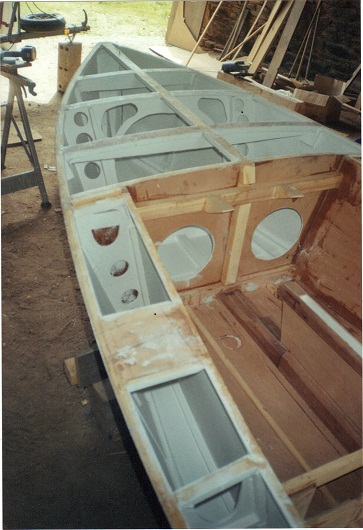

  • Portrait de houlelala
ALEX ET YVON ONT RAISON.
Il faut fermer le caisson avant au niveau de l' étambrai.
J' ai construit un vaurien, au départ j' avais fait le caisson au même niveau que toi, au stade où tu es rendu, je me suis décidé pour mettre le caisson au niveau de l' étambrai, je vais mettre en ligne les photos dès que j' ai remis la main dessus.
Il faut fermer avec du ctbx de 8mm, et comme il y a beaucoup d' effort à cet endroit, mettre une varangue en plus.
pour l' etai, le mieux c' est une tige inox de 4mm prise dans la quille qui remonte sur le pont au niveau de la ferrure.
le plus que je n' ai pas fait, ce serait de remettre une pièce de bois ou un tube alu qui va du haut de l' étambrai au bas de l' étrave.
salut et bon courage
ps, les quilles d' échouage ne sont plus obligatoires

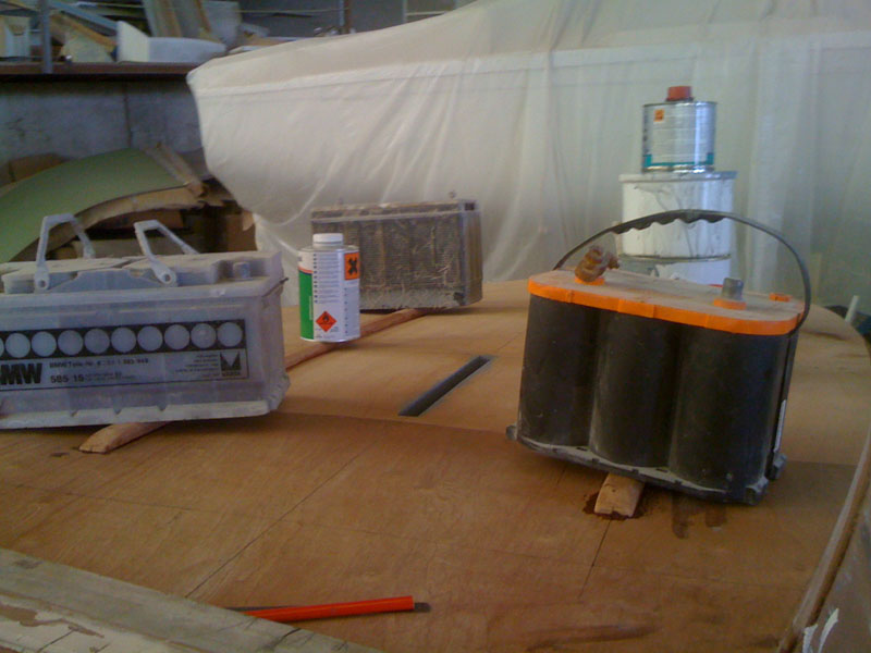

Enfin un bateau équipé de batteries. Vive le progrès!
Re: progression de 760 14 Juil 2011 10:02 #15788
des batteries pour AIR D'ETE la voilà l'idée :blink:
Re: progression de 760 14 Juil 2011 10:13 #15789
ci joint la photo,
comme tu peux le constater, j' avais fait la première cloison,et j' ai rajouté la deuxième .
du coup je l' ai pas mal ajouré, et il faut faire en bas des anguillers pour que l' eau éventuelle ne reste pas bloquée.
finalement, la première cloison renforce bien la structure
edité: les anguillers, c' est au niveau de la cloison en biais bien sur
