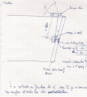

A y réfléchir pourquoi ne pas faire à un méthode qui m'est chère c'est à dire comme dans la marine marchande Trop n'est jamais assez alors pourquoi ne pas noyer dans ton étrave une pièce comme un écrou à oeil ou un piton d'étalingure faisant office de renvoi pour faire tes brins.
Je vais faire un schéma le scanner et le poster tout à l'heure ça sera plus simple

voilà mon morceau de schéma
Merci je vais regarder si je peux faire ça, cette piece de bois là n'est pas des plus saines sur mon bateau...
