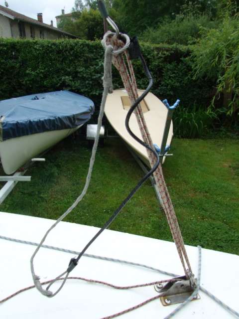

Bases de réglage du mat 25 Aoû 2021 20:43 #59019
Salut à tous
j'ai récemment changé de réglages de mât, raccourci les haubans, changé les positions ds cales mat.
Maintenant, j'obtiens 6m15 une fois le mat étarqué entre le haut de la poulie de drisse de GV et l'arête du tableau arrière
est-ce une bonne quête ? bref, Ai-je enfin trouvé le graal ? :dwarf:
